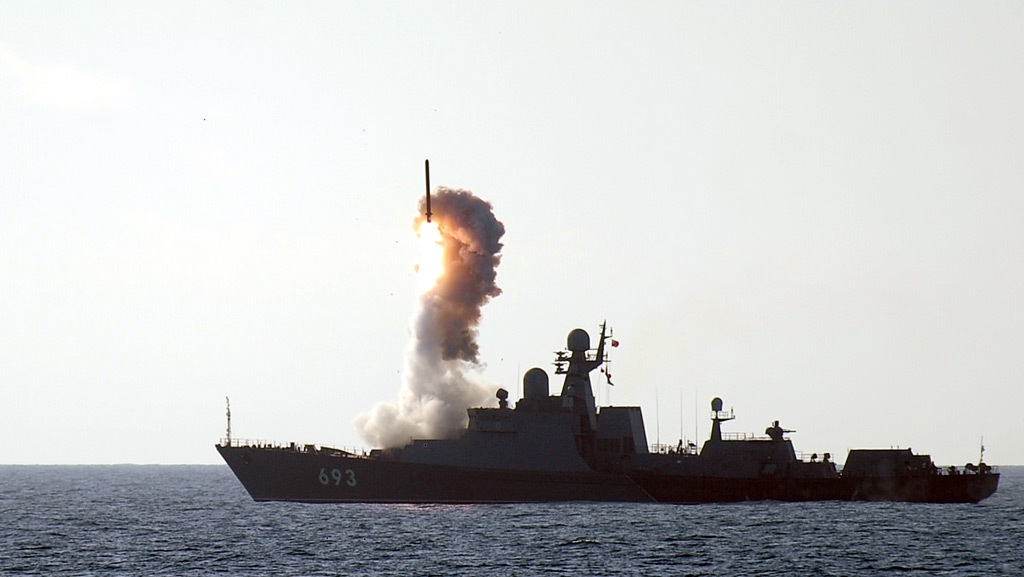

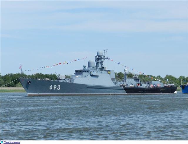

Francesco De Domenico Posted October 9, 2015 Author Report Share Posted October 9, 2015 Due foto della DAGESTAN prese dal web (rispettivamente globalmilitaryreview e warfare.be) Quote Link to comment Share on other sites More sharing options...

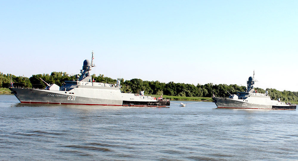

Francesco De Domenico Posted October 9, 2015 Author Report Share Posted October 9, 2015 Ed ecco le corvette classe BUJAN-M: GRAD SVIYAZHSK, varo marzo 2013, UGLICH, varo aprile 2013, e VELIKIY USTYUG, varo maggio 2014. Tutte navi nuove. Quote Link to comment Share on other sites More sharing options...

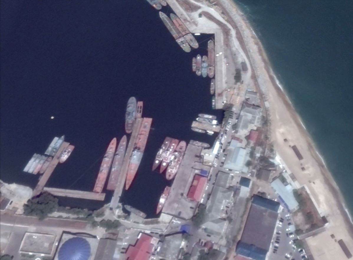

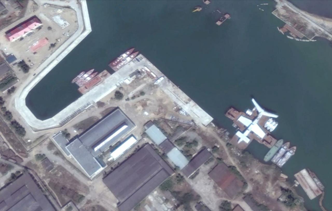

Nereo Castelli Posted October 9, 2015 Report Share Posted October 9, 2015 Mi avete incuriosito e sono andato a cercare su Google Maps. Nel Caspio mi sembra ci siano diverse basi e posto le due più interessanti: Machackala e Kaspijsk, tutte e due sulla costa occidentale, a nord di Baku. Nella seconda si vede ancora l'Ekranoplan. Corto Maltese, Giuseppe Garufi and Long John Silver 3 Quote Link to comment Share on other sites More sharing options...
Francesco De Domenico Posted October 9, 2015 Author Report Share Posted October 9, 2015 (edited) Mi avete incuriosito e sono andato a cercare su Google Maps. Nel Caspio mi sembra ci siano diverse basi e posto le due più interessanti: Machackala e Kaspijsk, tutte e due sulla costa occidentale, a nord di Baku. Nella seconda si vede ancora l'Ekranoplan. Se non ricordo male Mahackala è il capoluogo del Dagestan (o Daghestan), di qui il nome della fregata. Edited October 9, 2015 by Long John Silver Quote Link to comment Share on other sites More sharing options...
