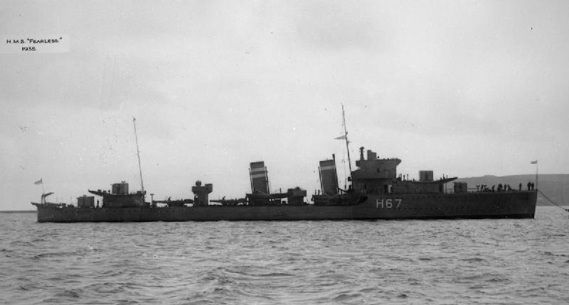

Francesco Mattesini Posted November 21, 2015 Author Report Share Posted November 21, 2015 (edited) Questi sono i cacciatorpediniere britannici affondati nella zona dell’Isola Galite. HMS FEARLESS, colpito da aerosiluranti italiani S. 79 della 283a Squadriglia, risulta affondato il 23 luglio 1941 in lat. 37°40’N, long. 08°20’E. HMS FORESIGHT risulta affondato il 13 agosto 1942 (era stato silurato da S. 79 italiani del 132° Gruppo il giorno 12) in long. 37°40’N, 10°00’E HMS QUENTIN, colpito da bomba dagli Ju 88 del I./KG.54, risulta affondato il 2 dicembre 1942 in lat. 37°32’N, long. 08°32’E. HMS LIGHTNING, colpito con due siluri dalla motosilurantietedesca S 158, risulta affondato il 12 marzo 1943 in lat. 37°53’, long. 09°50’E. Non vi è altra perdita di cacciatorpediniere delle varie nazioni belligeranti nella zona presa in considerazione. Ricordo che Jean Pierre Misson ha posto la posizione di affondamento del relitto da lui scoperto in lat. 37° 04' 44” N, long. 08° 52' 33”E. Escludendo il LIGHTTNING, troppo spostato verso levante, restano gli altri tre cacciatorpediniere; ma la posizione fornita da Misson, lat. 37°04’, la più vicina al QUENTIN, e pur sempre distante da questo cacciatorpediniere di ben 33 miglia! Franco Edited November 21, 2015 by Francesco Mattesini Quote Link to comment Share on other sites More sharing options...

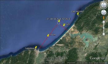

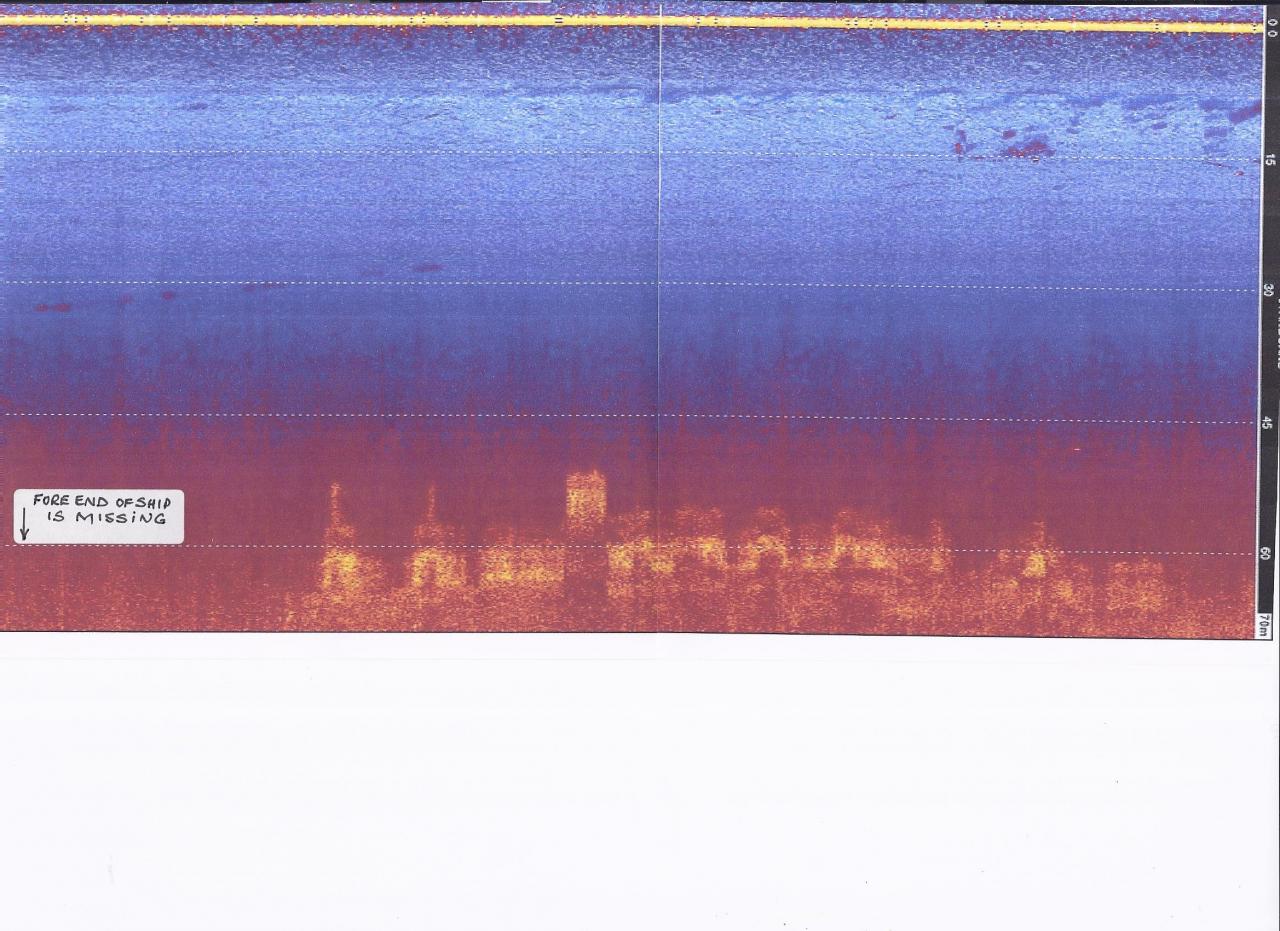

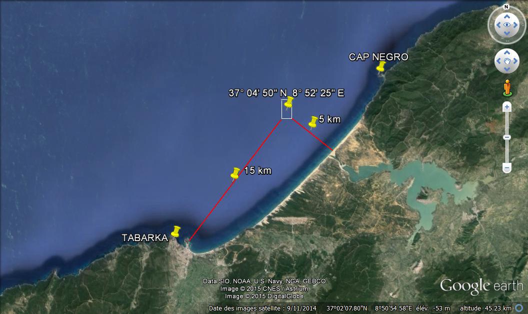

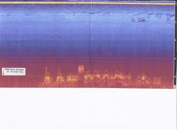

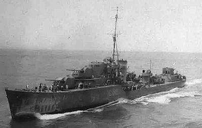

JPMISSON Posted November 22, 2015 Report Share Posted November 22, 2015 (edited) With reference to the preceding Post , this is the comment :------------------------------------------------------------------------------------------------------------------------------------------------------------ HMS QUENTIN An Elimination exercise. The images I have posted on this Forum are of the wreck of a British "Q" Class Destroyer , because of :-One Funnel Only-A Tripod-type Mast-Four Guns (single mount) : Four Turrets-The one-before-last rear Gun "trained forward".-One of the Salvage Boats on the side of the Funnel See Attachment #1 THE SONAR IMAGE MATCHES PERFECTLY WITH THE VINTAGE PICTURES OF "Q" CLASS UNITS.This has been amply illustrated , earlier , with Correlations "Sonar Image - Vintage Picture" The wreck cannot be of an "F" Class Destroyer (HMS FEARLESS , HMS FORESIGHT) , because :-Class "F" Destroyers had TWO Funnels . THE SONAR IMAGE SHOWS ONE FUNNEL.-The Masts of the "F" Class are slimmer than those of the "Q" Class.See the vintage pictures of HMS Fearless (Attachment #2) and HMS Foresight (Attachment #3) The wreck cannot be of an "L" Class Destroyer (HMS LIGHTNING) , because :(although the "L" Class had ONE Funnel , just like the "Q" Class)...-The "L" Class had only THREE Turrets ......THE SONAR IMAGE SHOWS FOUR TURRETS. See the vintage picture of HMS Lightning (Attachment #4) THEREFORE , ON ANALYSIS OF THE SONAR IMAGE , IT APPEARS CLEARLY THAT THE ONLY CORRECT MATCH IS TO A "Q" CLASS DESTROYER.AND ...SINCE NO OTHER "Q" CLASS DESTROYER WAS LOST IN THIS PART OF THE MEDITERRANEAN .......THIS WRECK IS THAT OF HMS QUENTIN . The only credible data on the position of the sinking of HMS Quentin is from Hümmelchen :http://feldgrau.net/forum/viewtopic.php?t=21874&start=45The Post by cpa95 , September 17 , 2006 , quoting Hümmelchen , reads : "HMS Quentin was sunk at 06:30 , 10 sm and directly North of Tabarka" This is the exact distance from Tabarka , where the wreck has been sonar-located (Attachment #5)What matters is not so much all the controversial statements and data that can be found here and there in Archives and in Books on the fate of HMS Quentin ...What matters is the presence of the wreck of a "Q" Class British Destroyer , lost on December 2 , 1942 and only found in July 2015 , off the Tunisian coastline . Edited November 22, 2015 by JPMISSON Quote Link to comment Share on other sites More sharing options...

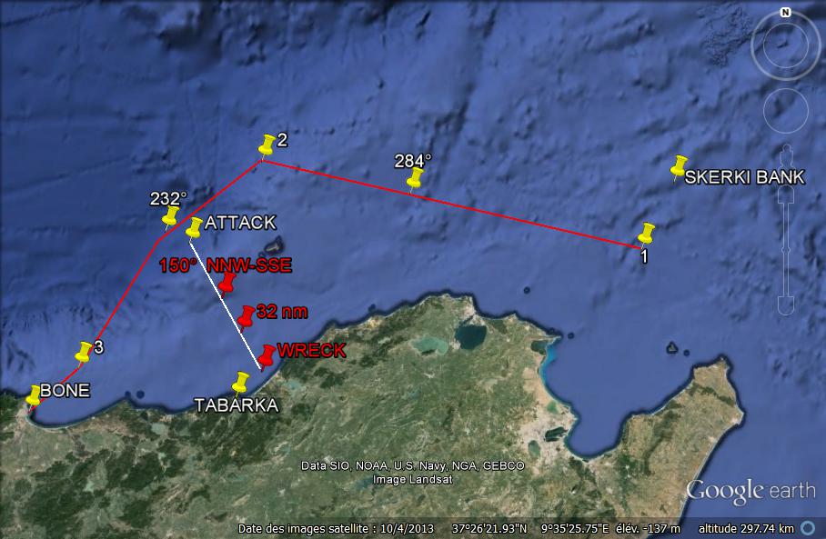

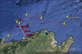

Platon Alexiades Posted November 22, 2015 Report Share Posted November 22, 2015 Dear Jean-Pierre and Franco, I think I may interject in this conversation. After attacking the convoy, Force Q was returning to Bone in single file and in this order: HMS Aurora (leading), HMS Sirius, HMS Argonaut, HMS Quentin and HMS Quiberon. They went through these points according to the logs of the light cruisers HMS Argonaut and HMS Aurora: At 0130/2 December in 37°30’N, 10°40’E.At 0300/2 altered course to 280°.At 0526/2 altered course to 232° in 37°51’N, 08°52’E.At 0633/2 no position given in log but from HMS Argonaut’s which was directly ahead of HMS Quentin: dawn aircraft attack commenced… Quentin next astern torpedoed [there is some controversy that she was actually bombed and not torpedoed].At 0800/8 in 37°04.8’N, 08°00.5’ EAt 0943/2 arrived at Bone. The position of the sinking was given in a signal [37°32’N, 08°32’E see attached document] and is consistent with the other positions given here, you can plot it on a map. This would mean that HMS Quentin was lost about 36 miles north of Tabarka [not 10 miles as cited in Hümmelchen’s book which I have not read, either the quotation is in error or Hümmelchen is mistaken]. A report of the sinking and rescue of the survivors by HMS Quiberon can also be found in ADM199/163 (TNA). The position given by the German aircraft as quoted by Franco is also quite consistent with the British position. I have to agree with Franco Mattesini and although I do not doubt that Jean-Pierre found many wrecks at Tabarka but the wreck photographed here must be another ship than HMS Quentin. There is always a possibility that a document in the archives has an error, after all the signal on the loss of HMS Quentin mentions initially that it was HMS Quiberon which was sunk. But there is no error in the position here as no log contradicts the other. The plotting of the positions and courses from different ships all show that Force Q was never less than 30 miles from Tabarka and never 3 miles from the Tunisian coast where the wreck lies. Finally, even if one assumes that all the logs and reports are in error, I would only ask: why would Force Q pass so close to the Tunisian coast where the risk of minefields would be greater? I am afraid I cannot suggest the identity of this wreck, possibly a vessel sunk before or after the war? Perhaps another contributor to this forum can suggest one? Platon Quote Link to comment Share on other sites More sharing options...

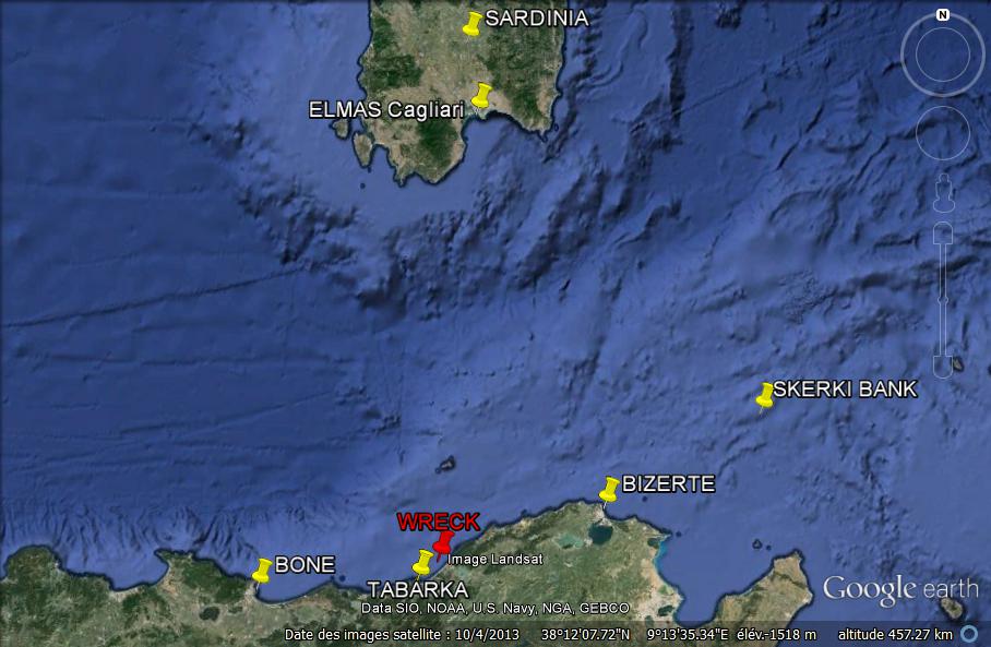

JPMISSON Posted November 23, 2015 Report Share Posted November 23, 2015 HMS QUENTINPosition of Attack and Position of Foundering The attached Google Earth picture illustrates the route followed by Q Force to return to Bone after the naval encounter with the Italian Navy in the Skerki Bank area.(Dec. 2,1942). Path in RED(from data provided by P. Alexiades in the preceding Post) The point marked WRECK is where a sonar search in July this year has GPS-located the wreck ofHMS QUENTIN .The evidence for the wreck being that of this British Q Class Destroyer has been amply developedon these pages :http://www.aidmen.it/topic/192-affondamento-del-cacciatorpediniere-britannico-hms-quentin/ Other remarks , worth being noted : -The event took place at the time of the year when the dominant wind is from NW / NNW-The weather was foul (some of the Axis airplanes that went after the convoy could not find it).-After being hit from the air, HMS Quentin reported "Will not steam but will remain afloat for a while" See the report by the Comander of HMAS Quiberon. -After most of the crew got transferred onto HMAS Quiberon , HMS QUENTIN got abandoned . (HMAS Quiberon could not linger around because of the ongoing air attack). None of the crew (possibly still onboard when HMS Quentin got abandoned) survived : Therefore , no eye witness ever came back to say , exactly , when and where the ship went down.... The position found in Archives , Books and other documents is the position of the Air Attack and has been used as the position of the sinking of the ship...BY DEFAULT. -There are many reports indicating that both the Luftwaffe and the Regia Aeonautica went after the Destroyer , in distinct sequences and over a period of time . If the Destroyer was seen to sink it must have been by some airmen , only . -From the moment HMS Quentin got abandoned (circa 37° 32' N 8° 52' E) her position can no longer be related to the route followed by the remaining ships to reach Bone : she was no longer part of Q Force. It cannot therefore be said that , quote : "The plotting of the positions and courses from different ships all show that Force Q was never less than 30 miles from Tabarka and never 3 miles from the Tunisian coast where the wreck lies". Unquote. because , from the moment she got abandoned , HMS Quentin was no longer part of Q Force and her position cannot , therefore , be correlated in any way to that of the remaining ships heading for Bone ! It is most regrettable to see that no effort is being made to decipher/interpret/analyse/understand thesonar images already submitted on this Forum. See : http://www.worldnavalships.com/forums/showthread.php?p=10144318 Despite the decay by corrosion , the sonar image shows that this wreck is still a formidable warship :a Destroyer with some four Gun Turrets .This is crystal clear : the wreck is that of a British "Q" Class Destroyer. How can anyone suggest , quote : "it could be a vessel sunk before or after the war" : Do warships sink in "no-war" times ? THIS IS THE WRECK OF HMS QUENTIN AND THE MATTER WILL BE SETTLED FOR GOOD NEXT SUMMER . Quote Link to comment Share on other sites More sharing options...
Francesco Mattesini Posted November 23, 2015 Author Report Share Posted November 23, 2015 Jean Pierre non demorde. Ma io non sono in grado di aggiungere altro oltre a quello che ho già scritto. Le posizioni dell’attacco tedesco e dell’affondamento del QUENTIN sono confermate da Platon. Il cacciatorpediniere è affondato in quattro minuti e quindi non poteva andare lontano, anzi neppure poteva spostarsi dal momento che, dopo essere stato colpito dalla bomba, restò immobilizzato. Per le immagini Sonar non ho alcuna cognizione che l’immagine appartenga a un cacciatorpediniere classe “Q”, potrebbe anche essere un cacciatorpediniere della classe “F”. E se lo fosse sarebbe importante lo stesso! Franco Quote Link to comment Share on other sites More sharing options...

JPMISSON Posted November 23, 2015 Report Share Posted November 23, 2015 A preceding Post reads :quote :Le posizioni dell’attacco tedesco e dell’affondamento del QUENTIN sono confermate da Platon.Position of ATTACK : Yes Position of SINKING : certainly NOT Il cacciatorpediniere è affondato in quattro minuti e quindi non poteva andare lontano, anzi neppure poteva spostarsi dal momento che, dopo essere stato colpito dalla bomba, restò immobilizzato.This is totally preposterous : the entire crew of HMS Quentin got transferred onto HMAS Quiberon .....In only 4 minutes ??? Not at all : HMS Quentin was abandoned and DRIFTED . The Axis had to send2 or possibly 3 successive bombing raids...and they had difficulty in finding her (for the bad weather and the Drift) Per le immagini Sonar non ho alcuna cognizione che l’immagine appartenga a un cacciatorpediniere classe “Q”, potrebbe anche essere un cacciatorpediniere della classe “F”. E se lo fosse sarebbe importante lo stesso!Why not read my earlier Post in which I eliminate any possibility for an "F" or "L" Class destroyer to match thesonar image we have of this wreck ??? Quote Link to comment Share on other sites More sharing options...
Platon Alexiades Posted November 23, 2015 Report Share Posted November 23, 2015 Dear Jean-Pierre and Franco, It is quite possible that the wreck of HMS Quentin remained afloat and did not sink at the spot referred in the signal. In fact a Board of Inquiry found that the Captain of HMS Quiberon should have torpedoed the wreck to make sure it did not remain afloat. However Jean-Pierre's theory remains just a theory until physical proof is recovered from the wreck. I am not ready to dismiss it but think it is important to stress that it is a theory before claiming it as the gospel truth. Sonar images alone are not enough to identify a wreck with certainty, especially when there is no definite proof that the vessel was lost in a specific area. I do not think we should jump to conclusions too quickly. I have some doubts when there is a claim that the wreck of the submarine Dessié drifted from Bone to Tabarka. Since Quentin sank Dessié off Bone, it would make a sensational story but might be stretching our credulity too far... Allow me to express some doubts when we are told that seven other submarines are also lost in the bay of Tabarka. I am willing to accept the possibility that one may have been lost there but eight? I have only suggested that other vessels may have been lost off Tabarka before or after the war, not an impossibility as it has been known that some vessels are lost in peacetime from accident or other causes. I have little or no knowledge of vessels lost in peacetime in that area so I regret I cannot assist you in this. I hope you will forgive this constructive criticism and that the next trip will uncover the truth. Best wishes, Platon Quote Link to comment Share on other sites More sharing options...
