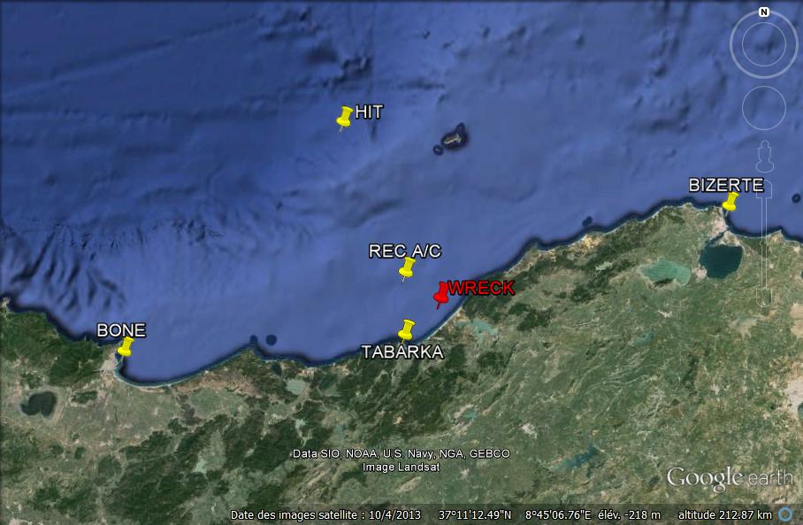

Comment by JPM :
This confirms that the position indicated by the reconnaissance aircraft (37° 07' N  /  8° 45' E) is closer  to the position
where the wreck lies (37° 04' N  /  8° 52' E)  than the position given in the majority of Archives : 37° 32' N  /  8° 32' E. or
even  37° 27' N  /  8° 35' E ...
It also confirms (see the plotted positions on the Google Earth picture attached) that , as hinted all along , HMS Quentin
drifted from the position where she was hit (and wrongly assumed to be the place where she foundered) to where her wreck was found in July this year , during a sonar search .
IT WOULD BE ABOUT TIME TO ADMIT THAT A SONAR IMAGE CAN SUPERSEDE DATA FOUND IN ARCHIVES   !!!
Caro Jean Pierre
Io ho messo tutte le posizioni di avvistamento per non tralasciare nulla che poteva essere importante. Ma spesso accadeva che le posizioni segnalate da più aerei o da più navi fossero discordanti, e forfnissero dati di coordinate errati.
Quindi io ritorno a quanto fin dall'inizio del nostro scambio di idee ho sostenuto. La posizione d'affondamento del QUENTIN va ricercata nelle coordinate dell'attacco aereo tedesco delle ore 06.36 e quelle riportate dalle fonti britanniche riferenti che l'attacco tedesco avvenne alle 06.40.
Se poi la nave affondò in circa 20 minuti, come sostenuto dalla Commissione d'Inchiesta, essendo per di più immobilizzata, doveva per forza restare nella zona della posizione in cui fu colpita
Restando a galla per più tempo, come ha sostenuto Platon, a causa del vento e del mare a levante il QUENTIN prima di affondare sarebbe stato lentamente trascinato dalle onde verso la Sicilia e non verso Bona.

Anch'io ho dato tutto quello che potevo , come informazioni e come sforzo...
Se poi Lei non ammette quello che scrive in poprio (le coordinate dell'avvistamento da parte dell' aereo tedesco) , io non posso fare altro che dire  "Amen".
Sarebbe stato cosi' meglio e più utile lavorare insieme sin dall'inizio : Lei , oggi , ci ha fornito l'informazione più importante (messo da parte l'immagine sonar del relitto , che rimarrà il Joker in questa partita) : cioè le coordinate dell'avvistamento del HMS Quentin ...quasi pervenuto al termine del suo viaggio !
Se questa informazione fosse venuta fuori prima , mi avrebbe risparmiato molti sforzi nel cercare di convincervi , Lei e Platon ....(e solo voi due)
No grudge though : potremmo tentare di abbinare i nostri sforzi in altre occasioni : ce ne saranno molte per i tanti altri relitti di Tabarka  !!!
Cordiali saluti
JP

Penso che adesso tutti i dati siano stati pubblicati sul Forum e in particolare le coordinate dell' ultimo avvistamento da parte dell'aereo tedesco.
Forse Platon avrà qualcosa da aggiungere , ma per me (con l'immagine sonar e le coordinate dell'ultimo avvistamento) : "Missa est".
