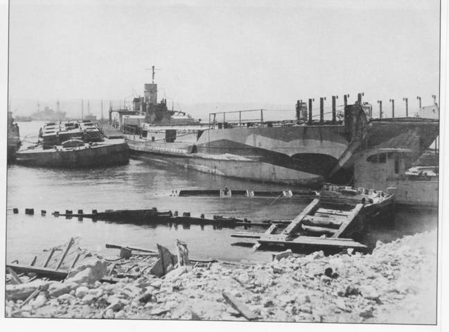

Francesco Mattesini Posted May 15, 2015 Report Share Posted May 15, 2015 (edited) Grazie Francesco, avrai già notato, con i miei punti interrogativi, che quella soluzione di navsource mi sembrava del tutto campata in aria. Quanto all'LCT nella foto che ti ho mandato esso dovrebbe essere l'LCT 150. Franco Edited May 15, 2015 by Corto Maltese Formattato il testo Quote Link to comment Share on other sites More sharing options...

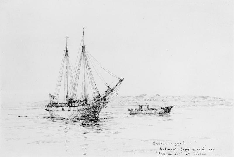

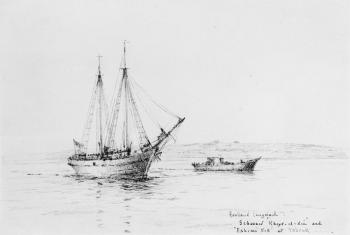

Corto Maltese Posted May 15, 2015 Report Share Posted May 15, 2015 Riporto di seguito un intervento del socio Francesco Mattesini fattomi tenere dal Presidente a mezzo mail: Nel sito IWM ho trovato questa immagine pittorica: Schooner KHEIR-EL-DIN and ESKIMO NELL at Tobruk. Questo dimostra il riconoscimento dei britannici per l’attività svolta da quelle piccole navi per rifornire la piazzaforte assediata, e che sono onorate anche in libri e pubblicazioni varie. Ritengo che l’affondamento del KHEIR-EL-DIN, il veliero a due alberi da 105 tonn. come riferisce Huemmelchen, sia da addebitare alla S. 54. Una LCT catturata dai tedeschi all’atto dell’evacuazione britannica da Tobruk. E’ la LCT 150 ? Se la LCT 119 risulta affondata ritengo che sia la LCT 150. Della LCT 117 non sappiamo nulla, tranne il fatto che il suo affondamento a Tobruk causato dai carri armati tedeschi è descritto in modo molto dettagliato nel libro “The War of the Landing Crafr”.Franco Quote Link to comment Share on other sites More sharing options...

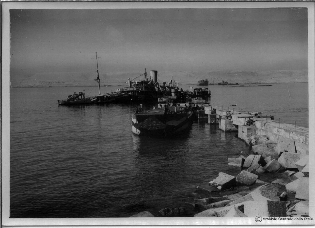

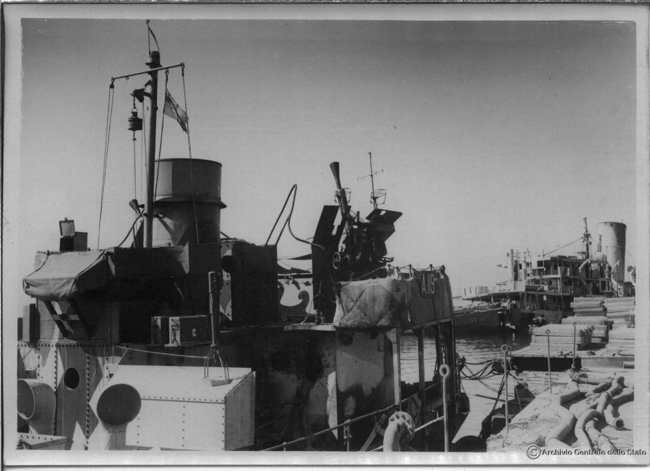

Napy Posted May 15, 2015 Report Share Posted May 15, 2015 Scusate che forse mi sono spiegato male....rinvio le foto della LCT 119. Esse sono nell'archivio fotografico dell'Archivio di Stato (Italiano). Penso si possano trovare anche su Luce e sono di origine italiana....prese poco dopo la (ri) occupazione di Tobruk nel giugno 1942. Si vede anche la "targa" quindi penso non ci siano dubbi sull'identificazione. Era la 119 ad essere stata catturata per certo!!! saluti MG Quote Link to comment Share on other sites More sharing options...
Francesco Mattesini Posted May 16, 2015 Report Share Posted May 16, 2015 E’ vero. Io non me ne ero accorto della targa, è proprio la LCT 119 che fu catturata insieme alla LCT 150.Ecco che cosa avevo scritto nel Bollettino d’Archivio dell’Ufficio Storico della Marina Militare, Giugno 2002, p. 179. 17) LCT 119, 296 tons (21 giugno 1942) Lasciò il porto di Tobruch, all’atto dell’evacuazione britannica, diretta con altre unità navali ad Alessandria (vedi whaler Parktwon). Fu attaccata e catturata, assieme alla LCT 150 (vedi LCT 150), il mattino del 21 giugno 1942 al largo di Bardia da motosiluranti tedesche della 3a Flottiglia (tenente di vascello Friedrich Kemnade). Ho aggiunto recentemente: Secondo altra fonte, prima di essere catturata, dopo essere stata colpita ripetutamente dal fuoco di mitragliere e rimorchiata da una motosilurante tedesca a Tobruk, la LCT 119 ((shipper Tommy Edmond) sarebbe stata attaccata alle ore 08.44 del 15 giugno dal sommergibile tedesco U 431 (tenente di vascello Wilhelm Dommes), e danneggiata da proiettili d’artiglieria. 18) LCT 150, 296 tons (21 giugno 1942) All’atto dell’evacuazione di Tobruch lasciò il porto diretta con altre unità navali ad Alessandria (vedi LCT 119). Al comando del tenente di vascello Henry la LCT 150 fu catturata il mattino del 21 giugno 1942 al largo di Bardia dalla motosilurante tedesca S-55 (sottototenente di vascello Horst Weber), che operava nella zona con altre unità della 3a Flottiglia (tenente di vascello Friedrich Kemnade). Francesco Quote Link to comment Share on other sites More sharing options...
