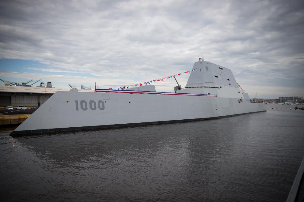

e così è stato consegnato .. non si sa se l' avaria sofferta è già stata riparata o è ancora in corso
ha orgogliosamente servito una piccola protuberanza, il nuovo supercannone da 155 per il tito controcosta in profondità ..
forse un pò pochino, in attesa di nuove armi, per un' unità che ha la potenza elettrica installata di una portaerei nucleare 8ed un costo adeguato ..)post-99-0-54905600-1476650874_thumb.jpg
