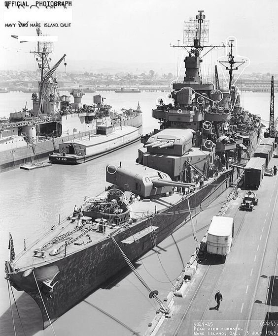

La foto che propongo sembra autentica sembrerebbe presa in una base USA durante la IIGM, la nave sembra un incrociatore, ma non mi risulta che sia mai esistito un incrociatore con a prua una torre trinata sovrapposta ad una torre binata. Da notare linee bianche e cerchietti aggiunti alla fotografia tipiche dell'inteligence USA quando si voleva commentare qualche caratteristica interessante.
Che ne pensate?

Mi è venuto in mente appena inviato la foto. Non ricordavo che i primi due Washinton USA erano diversi dai successivi tutti con 3 torri trinate.
Oltre tutto ho il modello del Salt Lake City! Sorprendete la scelta progettuale di installare più in alto sia a prua che a poppa la torretta trinata ovviamente più pesante della binata. Posso pensare solo che si sia ritenuto più importante della stabilità concentrare il peso a centro nave dove la nave è più larga e ha più spinta di galleggiamento, riducendo così gli sforzi sulla struttura.

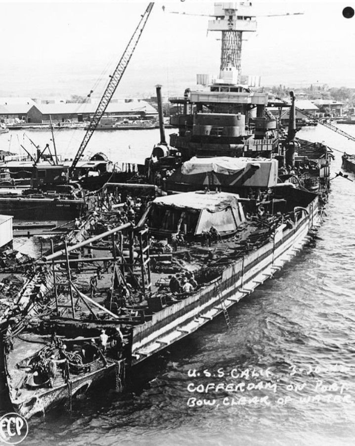

Infatti sul sito Pinterest c'è questo commento:

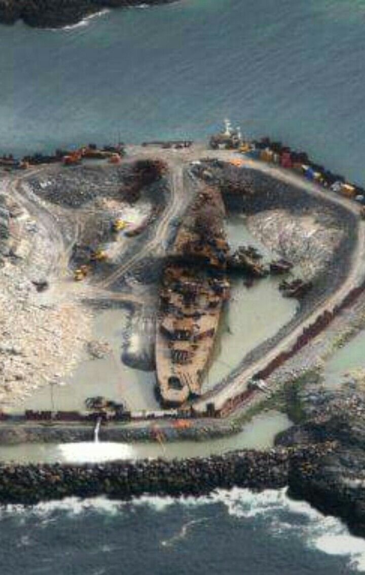

It was a Russian Cruiser that ran aground in Norway whilst be towed away for scraping. The Norwegian government was left to dispose of it, it can be seen hear after the coffer dame had been built around it so it could be cut up and disposed of so eliminating the serious hazard of contamination
La foto corrisponde ad un incrociatore classe Swerdlow anche se lo scafo appare più largo di quanto mi aspettavo.
Da Wikipedia la Murmansk risulta "ran aground in December 1994 at Hasvik, Norway, on her way to India to scrap

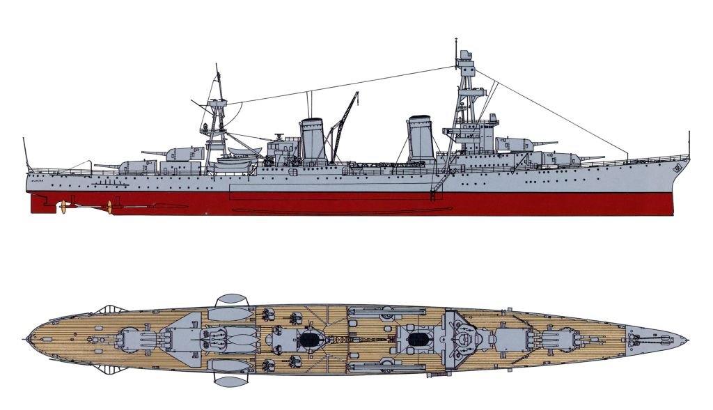

Stamattina, chiacchierando con Luciano Grazioli, il discorso è andato a cadere (anche) sui PENSACOLA.
Luciano ricorda bene di avere letto che la stranezza delle torri trinate sopra quelle binate era causata dalla necessità, data una certa lunghezza, di consentire delle linee di scafo più sottili a prua e poppa, con tutti gli inconvenienti che ne derivarono.
Un disegno del PENSACOLA da una pubblicazione russa.

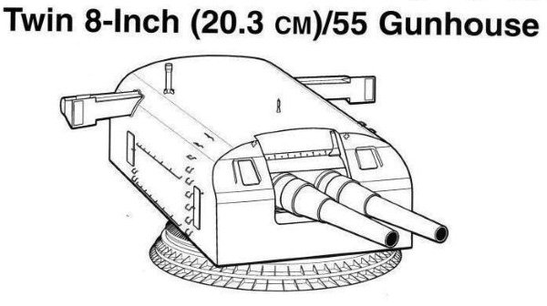

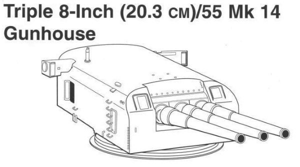

Disegni delle torri bi/trinate da una pubblicazione della serie Squadron/Signal.
Conferma quanto avevo immaginato. Si è deciso di installare le torri trinate più pesanti dove la nave è più larga (anche se di poco) riducendo gli sforzi sulla struttura, anche se così si doveva installarle più in alto, riducendo la stabilità.
Si può immaginare la nave divisa longitudinalmente in tante sezioni poniamo di 20 metri. La situazione ideale è che il peso di ogni sezione corrisponda al peso dell'acqua spostata dalla sezione. Se una sezione è più pesante deve essere sorretta da una sezione adiacente ed il materiale che connette le due sezioni è sottoposto ad uno sforzo.
