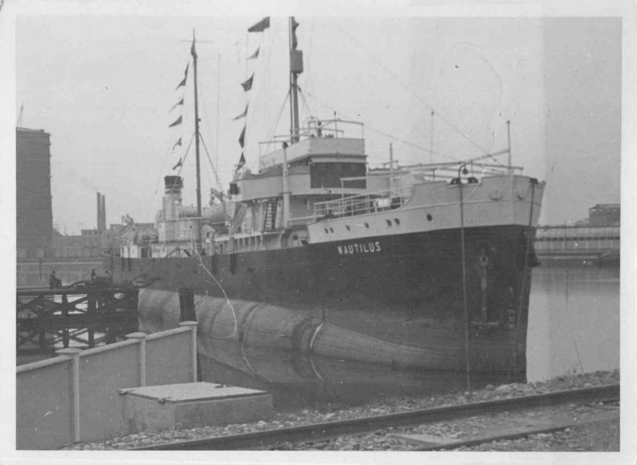

Nell'interessante articolo di Carabiniere si fa riferimento anche alla motocisterna NAUTILUS, silurata dal smg. britannico UTMOST il 13 ottobre 1942, il cui relitto è stato ritrovato nel marzo 2013 in Sardegna, al largo di Capo Figari, a 80 metri di profondità http://lanuovasardeg...ni-fa-1.8063548
Costruita dai cantieri Krupp di Kiel (ex Germaniawerft) nel 1921 con il nome di OBERSCHLESIEN, passò nel 1928 sotto bandiera italiana, ultimo armatore la S.A. Nereide di Genova.
Nel dicembre 1940 venne requisita (più probabilmente noleggiata) dalla Marina germanica, che nel luglio 1942 la rinominò LANGUSTE, fatto peraltro non riportato in “Navi mercantili perdute”. Anche il sito tedesco http://www.wlb-stutt...42-verluste.htm  la classifica come nave italiana.
Non sono al corrente se già in fase di costruzione oppure successivamente, vennero applicate all'opera viva le controcarene, peraltro ricavate dagli scafi resistenti dei sommergibili U-183 e U-184 (gli incompiuti U-Kreutzer projekt 46 A) mentre per la propulsione vennero utilizzati i motori diesel MAN degli U-129 e U-130 (da altra fonte, del solo U-130 Grosse MS projekt 42).

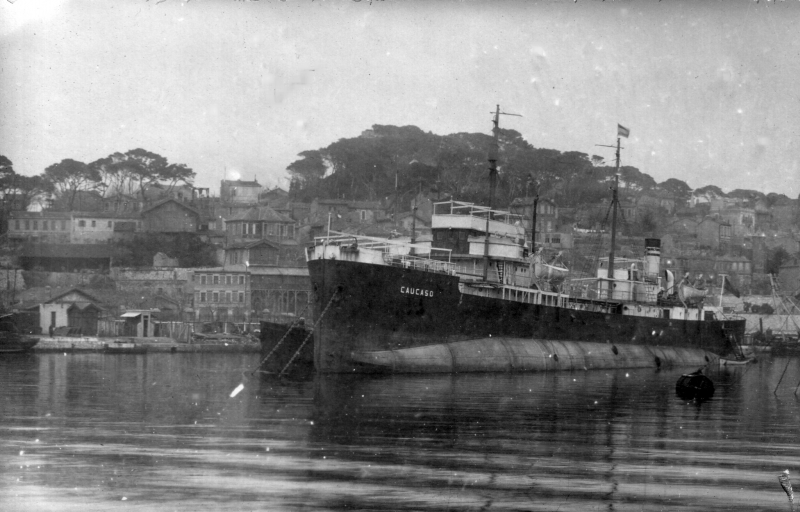

Nella documentazione di mio nonno, all'epoca direttore tecnico dei cantieri navali CNOMV di Venezia, ho trovato una foto di questa nave, risalente al 1941, che ritengo essere rara, se non unica.
Nell'immagine allegata la cisterna è ormeggiata per lavori alla banchina dei cantieri della Giudecca, vuota di carico: le controcarene sono ben visibili, fuori galleggiamento.
Non entro nel merito della funzione specifica di queste appendici: se applicate a posteriori per supplire ad un'insufficiente stabilità trasversale, oppure nate progettualmente ai fini della protezione subacquea. La realizzazione di cilindri assorbitori anti siluro non parrebbe giustificabile in una cisterna postbellica per di più di modesto tonnellaggio, ma è da considerare che la stessa venne progettata e la costruzione iniziata nel corso del conflitto.
La motocisterna venne infatti consegnata nel 1921, il medesimo anno della italiana BRENNERO, nota per essere stata impiegata per la prima applicazione sperimentale dei cilindri Pugliese.
Interessante, qualora le controcarene fossero finalizzate alla protezione subacquea, stabilire la primogenitura del progetto !

Sulle controcareke del Nautilus ci sono poche ma contrastanti notizie, certo che sarebbe strano che già su una nave in costruzione venissero identificati a priori problemi di stabilità e venissero a priori installate costose ed inutili controcarro invece di modificare direttamente le forme di scafo.

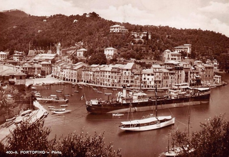

Su naviearmatori ci sono diverse foto della CAUCASO.

Per quanto riguarda le cisterne Brennero, Ostpreussen e Oberschlesien (poi Nautilus) costruite nel 1921 in Germania utilizzando le strutture resistenti di sommergibili in costruzione, mi sembra ovvio che non abbiano niente a che fare con il sistema Pugliese.
I tedeschi nel 1921 non pensavano minimamente alla protezione subacquea, era solo un modo di riutilizzare materiale esistente che si sarebbe dovuto demolire.
La somiglianza della struttura è puramente estetica e probabilmente ha indotto a pensare che la nave fosse stata modificata per effettuare esperimenti.
Non meraviglia che manchi la documentazione delle prove, non sono mai state fatte.
Non ho trovato notizie su Garigliano e Tarvisio; quando sono state costruite?
BRENNERO fu costruita con i cilindri Pugliese, non con scafi resistenti di U-Boote: quelle erano CAUCASO e NAUTILUS.

Da "Navi e armatori" la Brennero risulta costruita a La Spezia in data 20/10/21.
Dal dizionario biografico Treccani alla voce Umberto Pugliese risulta che l'ideazione dei cilindri Pugliese risale al 1919 e che la Brennero fu costruita con questo sistema di protezione.
Però da una brutta fotografia della Brennero su "Navi e armatori" le controcarene laterali non si vedono.
Possibile che fossero interamente sommerse o completamente interne alla murata.

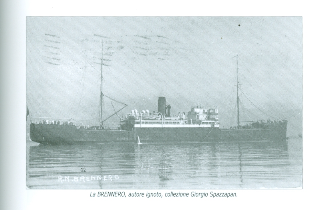

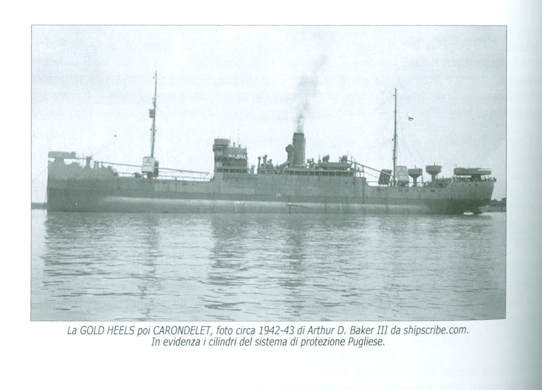

Le prime cinque foto sono della CAUCASO, la sesta di GOLD HEELS ex BRENNERO e di BRENNERO stessa.
Le prime due foto sono state postate su naviearmatori da Eltarangu (la seconda è una cartolina ed. Brenner), la terza da shipsstuff (socio AIDMEN), la quarta e quinta da Pietro Berti (ex socio AIDMEN).
Le foto della BRENNERO vengono da shipscribe.com e dalla collezione Spazzapan.
