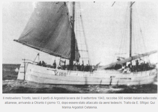

Danilo Pellegrini Posted September 30, 2017 Report Share Posted September 30, 2017 Integro, confermando i dati forniti da Francesco, con quanto riportato dal Libro Registro R.I.Na. 1940 Altre notizie sul trabaccolo in oggetto, peraltro discordanti in merito a stazza e e costruttore, si possono trovare in http://www.lapiazzarimini.it/2006/guido-rondolini-il-maestro-dascia-che-costru-imbarcazioni-robuste-e-eleganti/ Un altro motoveliero dal nome simile, il TRIONFO fu presente in Adriatico nel 1943, requisito dalla RM (V 188) Anche il TRIONFO venne costruito a Cattolica, ma 14 anni prima dallo stesso maestro d'ascia Ferdinando Ubalducci (cfr Libro reg. R.I.Na). Da qui potrebbe aver luogo un possibile equivoco tra i due mezzi. Francesco De Domenico and sandokan 2 Quote Link to comment Share on other sites More sharing options...
