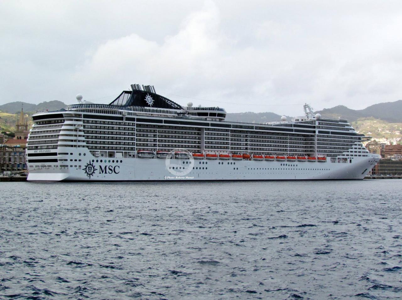

Giuseppe Garufi Posted March 8, 2017 Report Share Posted March 8, 2017 A confermare quanto scrive CARABINIERE c'è anche l'enorme (improvvisa?) prudenza di MSC e COSTA CROCIERE.Da ieri tira un vento fortissimo sul Tirreno (mi dicono una maestralata): MSC SPLENDIDA che doveva andare a Palermo è stata dirottata a Messina, mentre COSTA MEDITERRANEA è stata trattenuta una giornata in più a Palermo.Le società armatrici hanno fatto senz'altro bene a fermare o deviare le due navi, assicurando la sicurezza dei passeggeri, ma stiamo parlando di due navi (?) che hanno le dimensioni di una NIMITZ (292 e 333 metri di lunghezza rispettivamente, la NIMITZ è lunga 331 metri). Una foto della MSC SPLENDIDA a Messina (da https://www.facebook.com/Shipsofmessina/?fref=ts, io me ne sono rimasto a casa ) Quote Link to comment Share on other sites More sharing options...

CARABINIERE Posted March 10, 2017 Report Share Posted March 10, 2017 Caro Giuseppe,lo stavo per postare anch' io come "un' altra avventura delle navi da crociera - incontri ravvicinati del terzo tipo, questa colta in Florida"Ci si ride su, buttando ogni volta il caso sull' aneddoto, ma riflettiamo che il caso della florida è avvenuto in uno specchio d' acqua dove la nave ha alla fine potuto manovrare, ma questo non è possibile in quasi nessuno dei nostri porti né - eterno ritornello - a VeneziaIl problema è conosciuto, ma tutti sperano che tocchi a qualcun altro .. Il problema è tanto conosciuto, non solo della manovrabilità in acque ristrette ma ancor peggio della manovrabilità con effetto vela sull' opera morta, che il fenomeno da tu stesso segnalato delle soste prolungate e del cambio di itinerario che tutte le compagnie che utilizzano tali navi le fanno - di fatto - muovere solo con tempo assicurato. ... l' imprevisto è però sempre in agguato ... e solo chi ha battuto il c.. a bordo per molto tempo ne è consapevole... il mare non è solo bello, e navigare è un' arte di pazienza, di consapevolezza, di cautela, di responsabilità ... Giuseppe Garufi 1 Quote Link to comment Share on other sites More sharing options...
