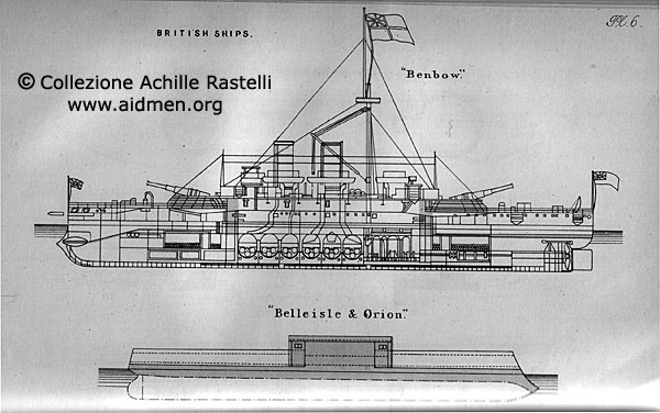

Un disegno dal Brassey’s Naval Annual del 1887
Il passaggio cruciale per l'informazione navale fu il decennio fra il 1860 e il 1870: le Marine inglesi e francesi avevano messo in servizio le prime unità corazzate, negli Stati Uniti era scoppiata la guerra di secessione che vedeva un crescente impiego di nuove armi navali come la corazza a testuggine, la torre girevole, la torpedine ad asta, il sottomarino e la rinascita dello sperone. La necessità di un'informazione il più vasta possibile su queste materie vide la nascita di una pubblicistica sempre più specializzata destinata all'informazione navale: una delle prime pubblicazioni fu nel 1859 il libro dell'inglese Hans Busk The Navies of the World5 che faceva un'analisi delle costruzioni navali, con particolare riguardo alle marine inglese e francese.

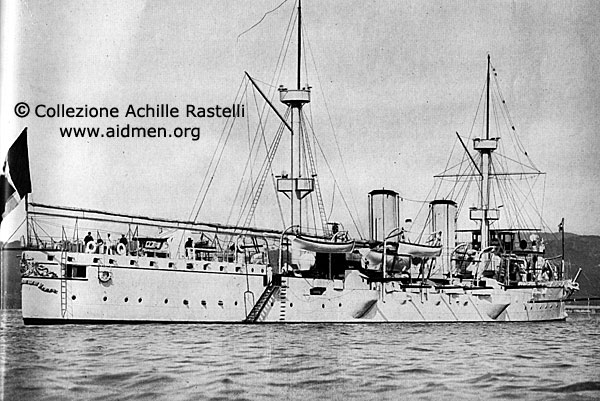

L’ariete torpediniere PIEMONTE
La prima unità con cannoni a tiro rapido, l'incrociatore Piemonte, fu comprato in Inghilterra e, in un primo momento, la ditta Armstrong inglese aprì uno stabilimento a Pozzuoli per costruire cannoni per la Regia Marina.

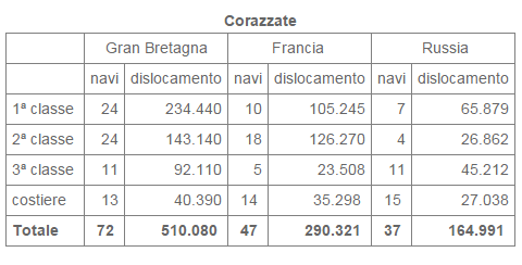

Verso la fine degli anni Ottanta del XIX secolo, il timore di conflitti, soprattutto con risvolti navali, era vivo presso tutte le Marine: abbiamo già visto che era iniziato un latente conflitto fra Stati Uniti e Germania per le isole del Pacifico e ognuna delle due nazioni meditava di sviluppare la propria flotta; l'Italia era nella Triplice Alleanza e temeva un attacco francese lungo le coste tirreniche; l'Austria-Ungheria, pur alleata dell'Italia, cercava di rinforzare le proprie difese costiere perché non si fidava molto del suo vicino; la Russia cercava di espandere la sua attività navale in Mediterraneo mediante accordi con la Sublime Porta e con la Francia, minacciando gli equilibri in questo mare. Di questa situazione, i maggiori timori erano quelli della Gran Bretagna, che cercava di mantenere il controllo della rotta per l'India e in quello di tutte le sue colonie. Lord Brassey, che aveva iniziato la pubblicazione del suo annuario nel 1886, nel primo numero aveva fatto un raffronto numerico fra la Royal Navy e la Marine Nationale, ma nell'edizione del 1887 aveva aggiustato il tiro pubblicando un raffronto fra la Royal Navy, la Marine Nationale e la marina russa, tenendo conto delle unità in costruzione con termine previsto, in linea di massima, al marzo 1891.36
Le tabelle, molto dettagliate, avevano una tabella riassuntiva per le categorie di corazzate:
L'intenzione evidente era quella di dimostrare che la potenza navale inglese doveva essere equivalente, almeno, a quello delle due maggiori flotte esistenti al momento.
Era la materializzazione del cosiddetto "Two Power Standard", il principio applicato dalla Royal Navy, non codificato però da nessuna legge, della superiorità navale inglese. E' ovvio che un tale criterio necessitava di informazioni adeguate, in modo da influire sulle leggi di bilancio per la costruzione di nuove unità. Nel caso specifico, la tabella esposta da lord Brassey evidenziava una carenza di unità che, tuttavia, era concentrata nelle classi inferiori, mentre si aveva una netta predominanza in quelle superiori. La pressione della stampa e anche della potente Navy League, che si sarebbe distinta dopo pochi anni per la campagna relativa alle dreadnought con lo slogan "We want eight, and we won't wait!", era uno strumento che il Governo non poteva ignorare. Era quindi necessario avere informazioni navali, anche a livello delle politiche per le future costruzioni.
