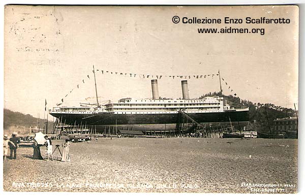

Alcune foto, delle diverse riprese dal fotografo Civicchioni di Chiavari il 22 settembre 1907, ci mostrano il piroscafo sullo scalo in attesa del varo e via via , in un susseguirsi d’immagini, il drammatico capovolgimento.
La nave sullo scalo, vista dal mare, appare maestosa con le due ciminiere gialle che contraddistinguono le navi del 'Lloyd Italiano' mentre intorno ad essa la folla è in trepida attesa del varo.

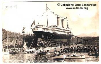

Vista dalla spiaggia la 'Principessa Iolanda' appare pavesata a festa, mentre un fotografo sta approntando la fotocamera.

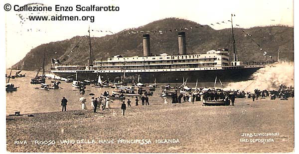

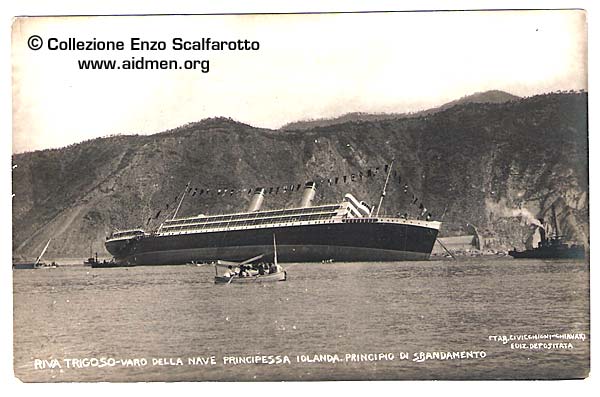

La grande nave, madrina la signora Ester Piaggio, scende in mare con le bandiere al vento, contornata da decine di barche e tra le acclamazioni della folla. Subito dopo aver perso l'abbrivio a poco più di cento metri dalla riva il piroscafo cominciò ad ingavonarsi sul lato sinistro. Il fumo bianco che si vede sotto la prua è dato dall'attrito dei vasi (sostegni di legno sotto lo scafo) che scorrono sullo scalo. Il sistema è stato convenientemente lubrificato il giorno prima del varo.
L’inclinazione della nave aumenta a stabilità ormai compromessa. L’ancora data fondo serve a frenare la corsa della nave dopo il varo.

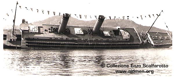

Sbanda piegandosi vivamente sulla sinistra con i rimorchiatori che nulla possono contro la perdita di stabilità.

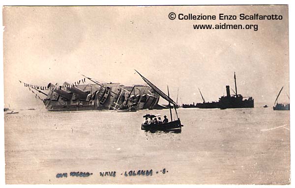

L’acqua che penetra nello scafo dagli oblò del lato sinistro (non ancora montati) fa aumentare lo sbandamento. La lentezza con cui il piroscafo si coricò – impiegò circa venti minuti – permise a quelli che erano a bordo di mettersi in salvo.
La nave è ’completamente sbandata. Persone a bordo di un gozzo assistono attonite all’evento mentre i rimorchiatori cercano di portarla su un basso fondale.

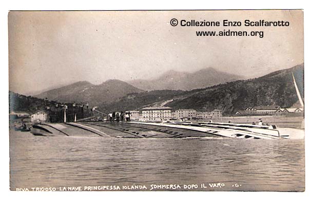

Vista sul fianco sinistro ormai abbattuta di 80° imbarca acqua anche dai ponti superiori.
Sommersa vicino alla riva viene visitata dai tecnici del cantiere per valutare le possibilità di recupero. Verrà recuperato il macchinario e lo scafo demolito.
Sulle cause del sinistro vennero fatte diverse ipotesi come il cedimento accertato dell'avanscalo, la zavorra non proporzionata, i portelli o finestroni laterali ancora non montati ed altre considerazioni che determinarono l'abbandono della nave ai danni del cantiere di costruzione.

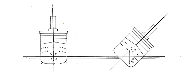

La stabilità può essere “stabile”, “instabile”, “indifferente”. Questo dipende dalla posizione reciproca fra il centro di gravità e il centro di carena o di spinta e il metacentro. Il metacentro è il punto di intersezione del piano diametrale con la direzione della spinta applicata al nuovo centro di carena a nave sbandata. Man mano che la nave in acqua calma, si inclina, M comincia, sul piano diametrale a scendere verso G. Finché è al disopra di G la nave è in equilibrio stabile, quando coincide con G è in equilibrio indifferente, quando M passa al di sotto di G, l’equilibrio è instabile e la nave si capovolge.
Stabilità di una nave
G/P - Centro di gravità - Peso – Punto dove si intende applicata la forza peso.
C/S - Centro di carena o di spinta - Punto dove si intende applicata la spinta di Archimede.
M - Metacentro.
Sagome, pescaggi, dimensioni, angolo di sbandamento, posizione degli oblò sono state ricavate dalle fotografie;
La posizione del centro di spinta (C/S) si ritiene essere abbastanza precisa;
La posizione del centro di gravità (G/P) è approssimata. Apprezzata e desunta in funzione del pescaggio. Comunque anche se G/P fosse stata più in basso la situazione generale non sarebbe cambiata di molto;
Dalle sagome prese in esame risulta che per uno sbandamento di 12°/18° la prima fila di oblò sarebbe già stata sotto il livello del mare.
