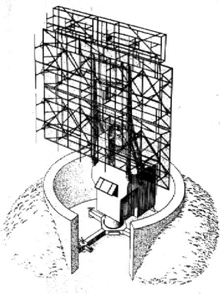

Disegno schematico dell’antenna FREYA in installazione costiera. Il Freya inaspettatamente si dimostrò eccellente per il rilevamento degli aeromobili, ma la Reichmarine era più interessata ad un apparato associabile alla direzione del tiro. La versione navale deI Freya il Seetakt fu comunque imbarcato sulla corazzata tascabile Graf Spee, nel 1938 per valutazioni durante il suo spiegamento nella Guerra civile spagnola ed era ancora inuso sino alla sfortunata conclusione dalla battaglia del Rio de la Plata.

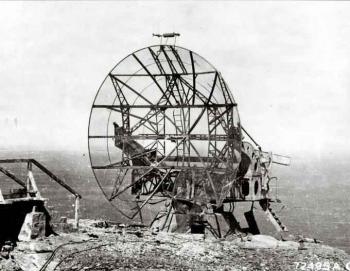

Questo tipo di radar, denominato Würzburg, è stato prodotto nel 1938 utilizzando frequenze estremamente elevate per quel tempo, 560 megacicli. Si trattava di un apparato sufficientemente preciso sia per soddisfare le esigenze del tiro antiaereo sia per la guida caccia in operazioni notturne. La Telefunken stava contemporaneamente sviluppando apparati di ridotte dimensioni per installazione su velivoli, utilizzando per le prime prove aerei da trasporto Junker 52.Lo sviluppo di radar di superficie navali aveva casualmente aperto all’ industria tedesca la via per i moderni sistemi di difesa aerea. La Luftwaffe che non aveva dato alcuna priorità al radar come componente essenziale della difesa aerea, lo adottò senza esitazioni né limitazioni come strumento di comando e controllo.La combinazione di radar Freya e Würzburg risultò particolarmente efficiente (schema successivo).

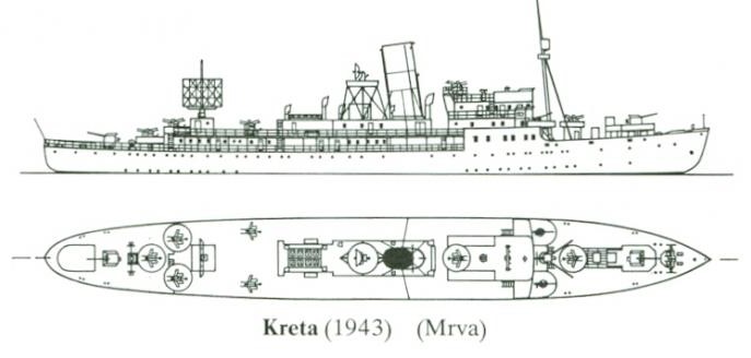

Si trattò del NJL Kreta, la prima destinata al mediterraneo, in Italia, e del NJL Togo, mantenuta nel Mare del Nord – vennero dotate di due radar, un FuMG A1 Seetakt, a di scoperta lontana, che non aveva la capacità di misurare la quota e un FuMG 39T Wurzburg a medio raggio.

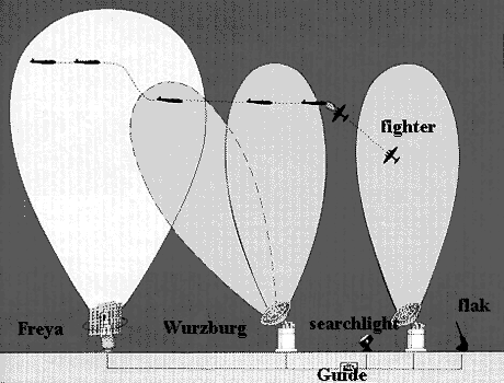

I Freya/Seetakt venivano utilizzati nel ruolo classico di radar terrestri di allerta lontana, i Würzburg potevano agire come radar di acquisizione per i sistemi d’ arma difensivi, sia che si trattasse di proiettori, di batterie antiaerea, sia della guida di velivoli da caccia.Nell'autunno del 1939, la Germania disponeva di otto stazioni Freya, due su Heligoland, due su Wangerooge, una su Borkum e una su Norderey per coprire soprattutto la linea costiera tra l'Olanda e la Danimarca verso le minacce navali.

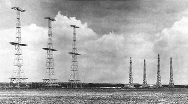

Le antenne di una stazione Chain Home
Gli unici risultati di tale lavorio furono la conferma di forti emissioni radio dalle torri e di molto movimento intorno al maniero. Frustrato per questi insufficienti informazioni, queste relazioni inadeguate, Martini chiese fondi per ben dodici dirigibili Zeppelin destinati a monitorare i segnali radio inglesi.

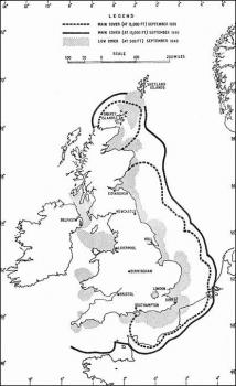

L’ estensione ed il posizionamento della CH, dall’ inizio e nella sua evoluzione

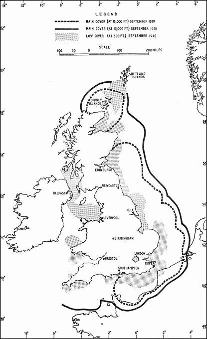

La situazione nel 1939 (tratteggiata) e nel 1940 (linea intera)
Intercettazioni e sovrapposizioni di segnali, rilevati da altre fonti, coprivano le aree morte della CH, comprese distanze superiori a 150 km, un’integrazione altrettanto preziosa per gli inglesi come la catena CH.

L’ integrazione dei radar tedeschi nella difesa aerea – Freya effettuava la scoperta grande distanza, mentre Wurzburg appena entravano nella sua portata (minore) forniva i dati di quota e rotta. In questo modo, con i due tipi di radar lavorando in cascata in posizioni chiave della costa i tedeschi attivarono la linea Kammhuber, un sistema molto efficace di preallarme che forniva alla caccia i dati essenziali, altezza rotta e tipo di attaccanti
