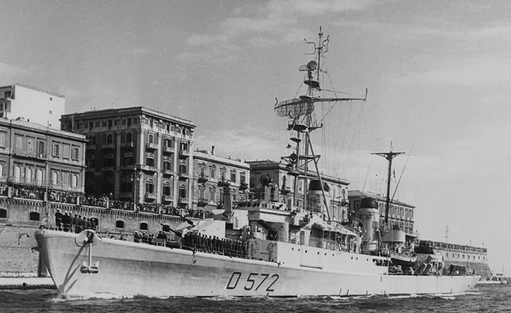

I fondi assegnati alle unità DE 1020 e DE 1031 furono destinati al finanziamento di due dei quattro avvisi scorta del programma navale italiano 1950 (Cigno y Castore) , inizialmente con la classifica NATO D, caccia di scorta, e dopo poco tempo riclassificati F, fregate AS.
Dal punto di vista industriale le flessibilità del programma MDAP, molto evidenti nel caso francese, nel caso italiano furono tali che – oltre all’ armamento di produzione nazionale – le due unità su commessa off shore montarono sensori di produzione nazionale mentre le unità del programma nazionale (Canopo e Centauro) montavano sensori di produzione nazionale.
Cigno e Castore montarono inizialmente un radar di scoperta aerea Microlambda MLA 1b 2-D ed uno di navigazione e scoperta di superficie MLA-6B , mentre il radar della DT NSG era il MLT-4; l’ adozione di questi apparati da parte della MMI fu la premessa e la condizione necessaria per l’ installazione degli stessi per le unità destinate all’ esportazione.
CIGNO entrando a Taranto fine anni 50, ancora con classifica D e sensori di produzione italiana
Notare le diverse forme di scafo rispetto ai Dealy e per l’ armamento AS il lanciabas trinato brandeggiabile prodiero (Menon Lungo) completato dai lanciabas Menon corti laterali prima della zona pp; tra i due fumaioli era installato un lanciasiluri fisso singolo per siluri pesanti AS filoguidati che non ebbero sviluppo.
