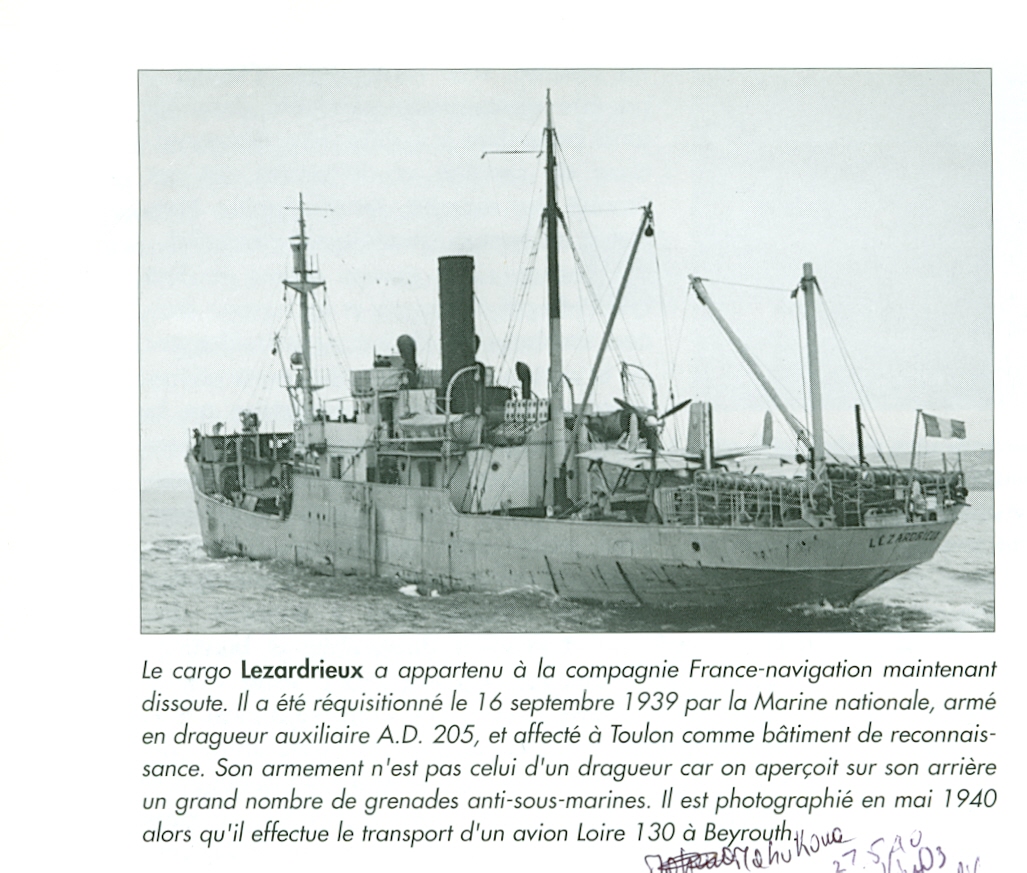

Domenico C. Posted June 16, 2015 Report Share Posted June 16, 2015 Il piroscafo attaccato nella notte 10/11 è l'ex-francese LEZARDRIEUX in viaggio da Piombino a Livorno, che resta indenne e riporta anzi di aver affondato una motosilurante. Domenico C. Quote Link to comment Share on other sites More sharing options...
Francesco De Domenico Posted June 16, 2015 Author Report Share Posted June 16, 2015 (edited) LEZARDRIEUX, un piroscafo da carico di proprietà del governo francese dato pro forma in gestione il 19 settembre 1939 alla Cie Générale Transatlantique, in precedenza appartenente dal 1937 alla Cie France de Navigation di Dunkerque (una compagnia formata durante la guerra civile spagnola da interessi vicini al PCF per i rifornimenti alla Spagna repubblicana, messa in liquidazione coatta dal governo francese dopo il patto Molotov-Ribbentrop in quanto il PCF era stato appena messo fuori legge). Un cargo di 934 tsl /1922, costruito da Howaldtswerke a Kiel, ex PROSPER SCHIAFFINO dal 1928 al 1937, ex tedesco HINRICH PETERS (1926-28) ex LEONA (1922-26). Viene requisito dalla Marine Nationale a Marsiglia il 16 settembre 1939 come Arraisonneur-Dragueur AD 205, nave pattuglia e nave scorta per le squadriglie di dragamine di base a Tolone (armato con tramogge per bombe di profondità), derequisito ad Algeri (o a Tolone) il 10 ottobre 1940, affidato alla gestione Transat il 23 agosto 1941. Ceduto ai tedeschi in base al ben noto accordo Laval-Kaufmann il 16 dicembre 1942 a Marsiglia. Naviga con bandiera tedesca con la Mittelmeer Reederei, compagnia di Amburgo di proprietà della Kriegsmarine. Sarà affondato a Genova da bombardamento aereo alleato il 2 agosto 1944. Recuperato nel dopoguerra, rimorchiato in Francia e riparato, rientra in servizio con la France de Navigation, nel 1948 VEGA per la SA de Chalandage et de Rémorquage de l'Indochine di Haiphong. Il 26 aprile 1952 si capovolge e affonda nella rada di Saigon a seguito di un incendio del carico provocato da sabotaggio Vietminh. Domani una foto. Edited August 15, 2015 by Corto Maltese Formattato il post Quote Link to comment Share on other sites More sharing options...

Francesco De Domenico Posted June 17, 2015 Author Report Share Posted June 17, 2015 Da Marc Saibène, Jean-Yves Brouard, Guy Mercier, "La Marine Marchande Française 1939-1940", Marine Editions, dic. 1996. Quote Link to comment Share on other sites More sharing options...

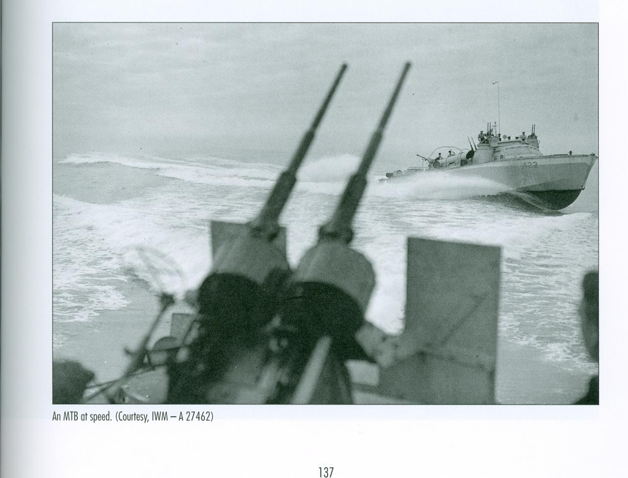

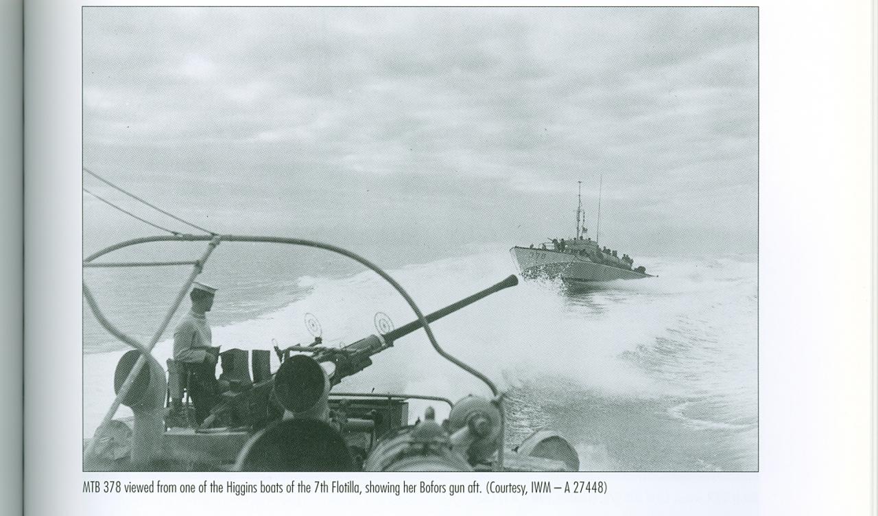

Francesco De Domenico Posted June 19, 2015 Author Report Share Posted June 19, 2015 Due immagini della Vosper MTB 378 e della Higgins MTB 422 entrambe della 7th MTB Flotilla, da "Mediterranean MTBs at War. Short MTB Flotilla Operations 1939-1945" di L.C. Reynolds e H.F. Cooper, Sutton, 1999. Quote Link to comment Share on other sites More sharing options...

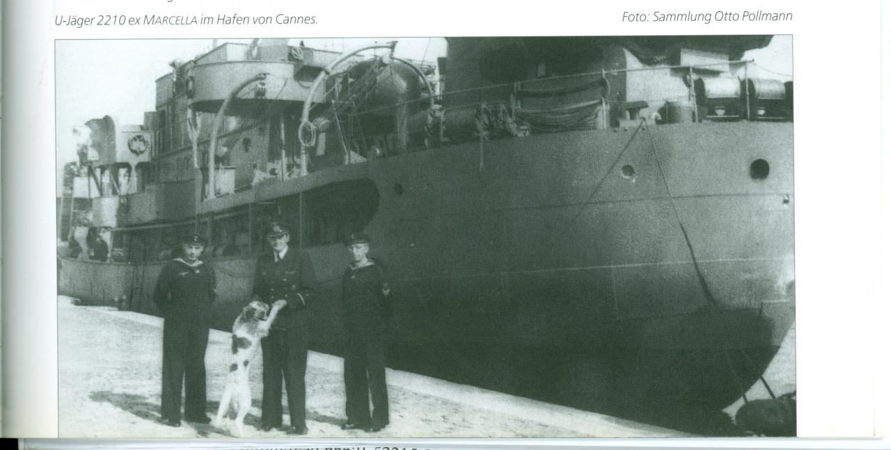

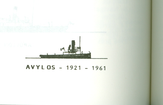

Francesco De Domenico Posted June 22, 2015 Author Report Share Posted June 22, 2015 Due foto dell'UJ 2210 (decima unità della 22. U-Jagdflottille) ex MARCELLA, dall'ormai classico di Manfred Krellenberg "U-Boot-Jagd im Mittelmeer. Der Einsatz der 22. U-Jagdflottille", Mittler, 2003. MARCELLA, un grande chalutier per i Grandi Banchi di Terranova costruito da Penhoet St. Nazaire a Grand Quévilly, n. costr. s7/233, completato nel marzo 1933, 1.152 grt, per le S.té Nouvelles de Pecheries à Vapeur di Bordeaux, nel 1935 ripreso da Chantier & Atelier de St. Nazaire (Penhoet) SA. Era rimasto bloccato a St. Pierre et Miquelon dall'armistizio francese del 25 giugno 1940, e come molti altri voiliers (tra cui il CDT. LOUIS RICHARD futuro PALINURO) e chalutiers dei Grandi Banchi viene riportato in Madrepatria: arriva a Casablanca il 31 ottobre 1940 e da qui viene portato a Marsiglia nel 1941. E un disegnino del rimorchiatore AVYLOS della SA Transports & Soudes di Marsiglia, società addetta al trasporto a mezzo chiatte del sale delle Salines du Midi, dal libro di Paul Bois "Armements Marseillais. Compagnies de Navigation et Navires à Vapeur (1831-1988)", Chambre de Commerce et d'Industrie de Marseille, 1988. Quote Link to comment Share on other sites More sharing options...
Domenico C. Posted June 22, 2015 Report Share Posted June 22, 2015 Posso confermare che la sigla F 4772 si riferisce alla MZ 772. Per quanto riguarda l'AVYLOS l'indicazione riportata da Groener che fu autoaffondato a Brest, recuperato dai tedeschi e trasferito nel Mediterraneo è errata; l'AVYLOS fu catturato intatto dai tedeschi nel novembre 1942 a Marsiglia, dove resta fino all'aprile 1943 quando è trasferito in Italia. Domenico C. Quote Link to comment Share on other sites More sharing options...
Francesco De Domenico Posted June 22, 2015 Author Report Share Posted June 22, 2015 Grazie Domenico, la cosa in effetti sembrava dubbia anche a me. Quote Link to comment Share on other sites More sharing options...
