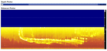

Identificazione parziale del relitto 2G di Tabarka.
Gli Allegati  #4 e #5  sono l'immagine sonar della parte anteriore di un sommergibile .
Si intravede il Cannone a sinistra.
La Prora sembra danneggiata o addirittura  mancante.
Si vede quello che è stato chiamato "side support" in assenza di altra informazione precisa
sul ruolo di questo appendice.
Sugli Allegati #1 ,#2 , #3 si vede una carenatura poco prima dei timoni di profondità , anteriori.
E' la parte inclinata di questa carenatura che produce una riflessione dell'onda acustica del sonar ,
perchè gli è quasi perpendicolare .
Questa superficie è più o meno triangolare / trapezoidale come lo mostra l'immagine sonar e le tre foto
che sono di battelli della U Class , Group 3.
I battelli  U Class Group 1 and Group 2 non hanno questa carenatura a fianco dello scafo leggero.
Questa correlazione fra l'immagine sonar e le foto d'epoca permette di dire che il relitto è di un battello
U Class , Group 3.
Di questo Group 3 , due battelli  sono spariti in zona  :
HMS USURPER  , Allegato # 6 , #7
HMS P 48           , Allegato # 8 , #9
Il nome  USURPER  o il numero  P 48  sono sui due lati della Falsatorre , in lettere metalliche .
Anche se bisognerà avvicinare il relitto per leggere il nome del sommergibile (o il numero per il P 48) , si vede
cosi' che (con questo dettaglio inconfondibile) il sonar ha già permesso di stabilire l' Identità Parziale di questo
relitto .
Se (come nel caso del HMS Quentin , del S 35 , dell'Urge e dell'Argonauta) ci fosse stato un candidato solo , una
identificazione completa sarebbe stata possibile , senza nessuna immersione  !

TABARKA    IDENTIFICAZIONE DI UN SOMMERGIBILE  "S"  CLASS  :    IL RELITTO   4 Oscar
La 4° registrazione sonar al largo di Tabarka è stata eseguita nel mese di Settembre 2015 .
Solo oggi si conferma che il Relitto 4O  (vale a dire il quindicesimo "bersaglio" che appare sulla registrazione)
è un sommergibile britannico "S" Class .
Il sommergibile giace sul fianco sinistro . Allegato #1 .
La correlazione è stata compiuta basandosi sui disegni costruttivi , Allegati #2 , #3  e su delle foto d'epoca ,
Allegati #4 , #5 .
L' Allegato #6 , è stato aggiunto solo perchè mostra le due bitte d'amaraggio a Prua (Bitte che si vedono
sull'immagine sonar annotata , Allegato #7) . Quando non sono utilizzate queste Bitte sono rincassate nei
loro alloggi e non sporgono dal ponte.
A differenza di altri relitti che mostrano danno alle loro prue , questo relitto sembra intatto .
Solo un avvicinamento a vista permetterebbe , forse , di identificare qualche danno alla struttura .
L'Allegato #8 è un ingrandimento della parte posteriore del sommergibile , dietro la Falsatorre .
La distorsione è dovuto al fatto che bisogna espandere l'immagine per vedere i Portelli circolari .
Sono state segnate le posizioni dei due Portelli : quello per la Sala Motori e quello per l'Uscita di Emergenza .
Corrispondono ai Portelli segnati sugli  Allegati #1 , #2  : Engine Room Hatch e Escape Hatch .
Sui disegni costruttivi , la distanza che si legge frà questi due Portelli è all'incirca 40 piedi , cioè sui 12,2 m .
L'Allegato #8 indica le coordinate GPS dei centri di ciascun Portello e la differenza in Latitudine è di  0,43".
Una differenza di 0,43" sul Meridiano di un luogo corrisponde a 30,86 m x 0,43 , ossia  sui 13,26 m.
Siccome il Relitto non è proprio orientato N-S , si puo' dire che le ciffra corrispondono e confermano che
questi due Portelli sono di un sommergibile britannico S Class .

TABARKA : IDENTIFICAZIONE DI UN SOMMERGIBILE BRITANNICO  "U" CLASS  :  IL RELITTO 3T
La 3° registrazione sonar al largo di Tabarka è stata effettuata a Luglio del 2015 .
Solo oggi si conferma che il Relitto 3T (ossia il 20° bersaglio che si vede sulla registrazione) è un
sommergibile Britannico U Class , Group 3 .
L'analisi è stata eseguita basandosi sui disegni costruttivi e le foto d'epoca.
Come per il relitto 4Oscar (Post #48) il sommergibile giace sul fianco sinistro . Allegato #1 .
I sommergibili Britannici U e S Class avevano uno scafo leggero (Casing) che non copriva interamente
lo "scafo resistente" (Pressure Hull) .
Siccome il sonar mostra solo la parte della struttura che gli è vicina (Allegato #2) si era gia' capito (Post #7) che questo relitto , con un Casing cosi' corto era un sommergibile U Class (Allegato #3)
Le prime analisi e correlazioni (Posts #9 , 12 , 13) sono superate da questa ultima analisi  .
Bisogna tener presente che le immagini di una registrazione sonar in Playback possono essere "trattate"
con il software del costruttore dell'apparato sonar : si possono intravedere dettagli che difficilmente si
vedranno su un Printout !
Il lavoro di analisi dell'immagine del relitto 3T ha permesso di identificare , da Prua verso Poppa :
-La massa metallica importante di uno o più siluri a Prora .
-Una sporgenza che sarà una delle punte dell'ancora .
-La posizione del Timone di profondità sinistro e la sua rotula .
-Una sporgenza laterale del Casing (Veda Post #47)
-Il Cabestano sul Ponte (Veda note , Allegati #5 , #6) .
-Il Escape Hatch , Portello di Emergenza .
-Il Torpedo Hatch , Portello Siluri .
-Il Cannone .
-Il Engine Room Hatch , dietro la Falsatorre .
Gli Allegati #4 e #5 indicano che le unità U Class più numerose furono di due tipi :  Group 2 e Group 3 .
Con i punti sopra elencati e la loro posizione si è potuto abbastanza facilmente vedere che il Relitto 3T è del Group 3 , per due motivi :
-Il Cabestano non è sulla Linea Mediana ma spostato a Sinistra (Allegati #5 , #6)
-Il Escape Hatch è molto vicino al Torpedo Hatch (Allegati #5 , #6) : (non è come Group 2 , Allegato #4)
Cosi' rimane solo da trovare il Nome del sommergibile perchè ci sono vari battelli  "U Class - Group 3"   che sono spariti in questa zona del Mediterraneo . Per leggere il Nome (in lettere metalliche sui due lati della Falsatorre) ci vorrà un avvicinamento in immersione .
Se ci fosse stato uno solo candidato , l'identificazione sonar sarebbe stata completa senza nessun avvicinamento complementare ...
Sarebbe ormai tempo che quelli che hanno sistematicamente negato le rivelazioni sonar del URGE , della
PICCI FASSIO , del ARGONAUTA (Marsa el Hilal , Libia) , del QUENTIN  e del S 35 (Tabarka , Tunisia)
capiscano che il sonar è un Ausiliario  VALIDO , capace di fornire dati addirittura SUPERIORI a quelli che
si trovano negli Archivi .
Ad esempio (a parte il fatto che il sonar ha rivelato la presenza di questo sommergibile dove nessuno si
aspettava di trovarlo....)  :
L'immagine sonar mostra che il Escape Hatch è rinforzato sull'esterno da due o tre barre metalliche ....
Niente Escape da questo Portello  !
Si sapeva di questo semi-mistero o segreto , ma non se n'era mai visto una foto o immagine  !

e una riduzione per vedere tutta la sagoma su un foglio A4 .
Questo perchè il relitto giace ad una profondità di 65 m e perchè misura sui 84 m di lunghezza .
Con una tale dimensione il lavoro di identificazione si è immediatamente orientato sul tipo "T"
britannico , Allegato #2 .
Le correlazioni per la parte centrale del relitto sono date sugli Allegati  #4 , #5 .
Come già accennato in Posts precedenti , quasi tutti i sommergibili britannici dell'epoca avevano
uno scafo leggero che non copriva tutta la parte posteriore delllo scafo resistente .
Questa particolarità permette di riconoscere immediatamente un sommergibile britannico perchè
l'immagine sonar mostra solo il ponte e non tutto lo scafo : la sezione posteriore appare più corta
rispetto alla sezione anteriore .
Questo si vede bene sull'Allegato #3 e si puo' anche vedere che questo sommergibile non aveva
il Torpedo Tube N° 11 , quello in coda : questo è un battello "T" Class , Group 1 .
L'analisi si è poi concentrata sulla parte centrale dello scafo : la Falsatorre . Allegati #4  e #5.
Sono stati cosi' evidenziati  : Il Cannone , l'uscita del Tubo Lanciasiluri N°10 , il Ponte che è del
tipo "Cab" come da Allegati #7 , #8 , la zona dei Periscopi , il palo telescopico per l'Antenna
Radar , la Piattaforma per l'Oerlikon 20 mm e il Palo fissato al ponte (per la manovra dei siluri) .
L'Allegato #6 indica come era la Prua della maggior parte dei battelli del Group 1 .
Fra qualchi altri "T" Class che vennero in zona , i soli ai quali non fu aggiunto il Tubo N°11 di coda
furono il  HMS TETRARCH  e il  HMS TALISMAN.
Tutti e due si assomigliavano molto ma rimase pure una differenza  :
Al Tetrarch no venne aggiunto un Cannone Oerlikon da 20 mm che invece venne istallato sul Talisman
(P. Kemp "The T Class Submarine" pagina 19)
L'Oerlikon era istallato su una piattaforma circolare dietro la Falsatorre come si vede sull'Allegato #8 .
E questo dettaglio che permette di dire che la massa riflettente che si vede sull'immagine sonar ,
dietro la Falsatorre , è senz'altro la posizione dell'Oerlikon ("Bandstand Mounting" with 20 mm Gun).
Questo relitto è del sommergibile HMS TALISMAN e quando sarà ottenuto il permesso di immergerci sù
questi relitti , si troverà modo di fare apparire il nome del sommergibile (che è apposto ai due lati della
Falsatorre , in lettere metalliche) e di farne una foto .
Gli  Allegati #9 e #10 indicano per il Tetrarch e per il Talisman le ultime posizioni conosciute  (prima che
spariscano) nonchè il punto , al largo di Tabarka , dove in un rettangolo di 200 m x 600 m giaciono non
solo 8 sommergibili ma anche il HMS QUENTIN e il Lanciasiluri Tedesco S 35 .
L'ultimo Allegato è una foto d'epoca del  HMS TALISMAN (forse prima dell'aggiunta dell'Oerlikon 20mm)
Il relitto giace in  37° 04' 47" N      8° 52' 35" E .
Si vede cosi' che , da una immagine sonar e senza avvicinamento a vista o uso di un ROV , si puo'
fare una identificazione quando c'è uno solo candidato (caso del Quentin e del S 35) o anche due
candidati (caso Tetrarch / Talisman) , purchè ci sia una differenza di struttura fra i due .
Vogliamo continuare a dire ..."lasciamo perdere le immagini sonar"  ??

A complement to Post #52
The Casing of a submarine was made with a much thinner metal than that used for the Pressure Hull .
Most of the Casing has disintegrated and what is seen on the sonar image is mostly the Pressure Hull with the Hatches .
This snapshot is of the Bow of the submarine , with both the Inlet and Outlet of Torpedo Tube n° 8 .
The Tube Cap is concealed by the casing around the nozzle of the Tube .
The inlet Hatch is slightly angled as the Torpedo is introduced at an angle as shown on the vintage picture .
External Torpedo Tubes is a feature only found on British submarines of that era (WWII) .
All External Torpedo Tubes were loaded at base . There was no reloading at sea .
Wreck 4M' is a British submarine , T Class Group 1 , with the Caps of the Bow External Tubes hinged vertically .
Any reason to doubt the capabilities of sonar imagery in identifying a wreck   ???

TABARKA  :  IDENTIFICAZIONE  DEL RELITTO   2D   SCHNELLBOOT S 35
All'inizio di quest'anno è stato fornito a Karl Scheuch l'immagine sonar del relitto di uno Schnellboot
localizzato , ad Ottobre del 2014 , nella zona dove giaciono tanti altri relitti , al largo di Tabarka.
L'unico Schnellboot perso nelle acque tunisine fù il S 35.
Cosi' , senza nessun avvicinamento a vista o con ROV questo specialista di Schnellboote ha stimato
che l'immagine sonar era abbastanza chiara per confermare che si tratta del S 35 e ha incorporato
le coordinate GPS incise sulla registrazione sonar :      37° 04' N      8° 52' E     nella sua tabella delle
posizioni dei relitti di Schnellboote . Allegato.
A passi veloci il sonar si rivela uno strumento utilissimo nell'identificazione di relitti, anche prima di un
qualsiasi avvicinamento a vista .
Basta solo ricordarsi dell'identificazione del HMS URGE , della petroliera PICCI FASSIO e del ARGONAUTA
(a Marsa el Hilal,Libia) e del HMS QUENTIN , del S 35 , di 3 sommergibili U , S , T Class (a Tabarka,Tunisia)
per ammetterlo .
Senza neanche parlare dei due sommergibili  identificati come essendo Italiani (dalla sola sagoma molto
particolare della Classe 600) : i relitti 4B'  e  5P  (Tabarka) . Veda Posts precedenti .
Vogliamo continuare a dire (come si è letto su questo Forum) : "Lasciamo perdere le immagini sonar"  ?
oppure meglio dire adesso    ..."Vediamo un po' queste immagini sonar"   !

AGGIORNAMENTO
TABARKA  ,   RELITTO 2G  .
In  :
...l'analisi continua dell' immagine sonar di questo sommergibile (Allegati #1 , #2) ha fatto apparire un dettaglio sul
fianco destro del relitto , come segnato sull'Allegato #3 .
Come già indicato in precedenza , questo "ritorno" dell'onda sonar proviene dalla superficie superiore , inclinata ,
di quello che si è chiamato la Sporgenza che esisteva ai due lati degli sommergibili britannici  U Class , Group 3.
Il Post #47 (Luglio 2016) indicava due soli candidati  U Class , Group 3 , spariti in zona .
Oggi bisogna aggiungere un terzo candidato perchè il sommergibile UTMOST (all'origine una unità Group 2)
venne  "ristrutturato" da Group 2 in Group 3 , pochi mesi prima di sparire .
La differenza fra Group 2 e Group 3 si vede sull'Allegato #4 : la prua delle unità Group 3  è più affusolata .
Pero' questo affusolamento non fu possibile su tutta la lunghezza della parte anteriore dello scafo :
Li' dove si vedono le Sporgenze a Destra e a Sinistra sulle foto d'epoca , Allegati #5 , #6 , #7  , non si era potuto
restringere la carena più di tanto : si era dovuto rassegnarsi ad avere una sporgenza per alloggiare certi
meccanismi interni (probabilmente relativi ai timoni di profondità) .
Questi meccanismi erano alloggiati senza difficoltà nel corpo più largo delle unità Group 1 e Group 2 ,
ma non più nelle unità del Group 3 , come si puo' capire dall'Allegato #4 .
Gli Allegati  #8 e #9 mostrano un modello del  UTMOST  prima della modifica , quando la prua era ancora
del tipo Group 2 (Bulbous Nose) .
La ristrutturazione (Refit) fu' realizzata in Inghilterra , da  Febbraio  ad   Aprile  de 1942 .
Dopo il refit , UTMOST torno' alla sua base di Malta .
Quando spari' , UTMOST aveva la prua affusolata del Group 3 , come si vede sugli Allegati  #10 e #11 .
L'Allegato #12 mostra la zona operativa di  UTMOST , durante la sua ultima missione .
Il relitto 2G di Tabarka dovrebbe essere uno di questi tre sommergibili  , British U Class  :
UTMOST   N19   GROUP 2 MODIFICATO GROUP 3      perso  Novembre 1942
       -          P 48   GROUP 3                                             perso  Dicembre  1942
USURPER  P56    GROUP 3                                             perso  Ottobre     1943
L'identità vera del relitto 2G , nonchè la natura dei danni che rivelerà l'ispezione subacquea , potranno
aiutare a capire meglio la ragione per la quale ci sono tanti relitti di sommergibili nella zona al largo di
Tabarka  indicata sull' Allegato #13 .
Nel corso di questa ispezione subacquea si tenterà di identificare pure (se del tutto possibile) il modello
e l'origine (nazionalità) delle "ancore per mine" che si vedono qua e la , sulle registrazioni sonar .
Cosi' si vede che la nazionalità del relitto 2G sarebbe Britannica , invece di Italiana come inizialmente
pensato....
Un detto francese :   "Il n'y a que les imbéciles qui ne changent pas d'avis"  !
E , tanto che ci siamo , aggiungiamo un'altra espressione in francese : "A bon entendeur , Salut !"
Rimangono  confermati Italiani , i relitti  :
4B' (Allegato #14) con le tipiche carenature sui ponti di coperta dei sommergibili Italiani  .
5P  (Allegato #15) con una ringhiera intorno alla falsatorre (una esclusiva sui sommergibili Italiani) .
