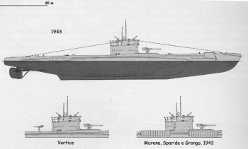

Giuseppe Garufi Posted February 2, 2020 Report Share Posted February 2, 2020 Trovo però dati divergenti: per il secondo volume dell'U.S.M.M. di Turrini, Miozzi, Minuto dedicato ai sommergibili italiani, il supplemento alla Rivista Marittima "Almanacco dei Sommergibili" del Turrini ed il fascicolo di Storia Militare, pure dedicato ai sommergibili italiani, di Bagnasco e Brescia, il FLUTTO avrebbe avuto due mitragliere binate da 13,2 mm. Nel volume dell'U.S.M.M. c'è (per quello che può valere) questo disegno del FLUTTO ... ... che pure sembra mostrare solo due mtg. In compenso in questo disegno tratto dal fascicolo di Storia Militare si vedrebbero le 4 mtg ... P.S.: mi scuso con Platon Alexiades se scrivo in italiano, ma non padroneggio abbastanza l'inglese. Francesco De Domenico and sandokan 2 Quote Link to comment Share on other sites More sharing options...
Platon Alexiades Posted February 3, 2020 Author Report Share Posted February 3, 2020 Dear Francesco and Giuseppe, Many thanks for your comments. Giuseppe: you do not have to apologise for writing in Italian, it is I who should apologise for writing in English. The photograph does show only a twin Breda MG 13.2mm mount. Some photos after the armistice show some submarines without apparent MG armament. Do you know if the Breda guns could be dismounted and stored easily? All the best, Platon Quote Link to comment Share on other sites More sharing options...
