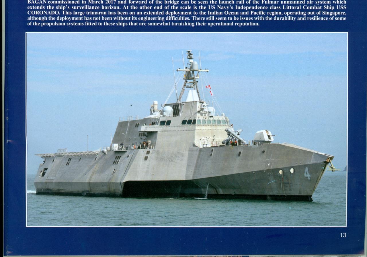

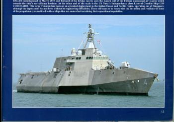

Una delicata allusione (un understatement) ai problemi delle LCS, su "Warship World Pictorial Review" n.33:

Da "Warship World Pictorial Review" n.33, un leggero understatement sui problemi delle LCS:
