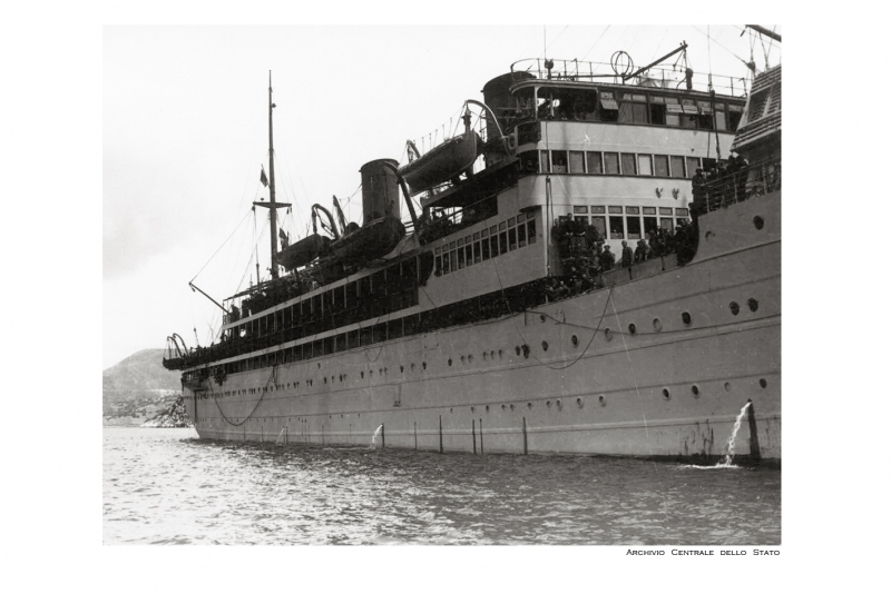

FRANCESCO CRISPI come trasporto truppe. Foto Archivio Centrale dello Stato, postata su naviearmatori da Giorgio Parodi.
